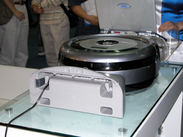

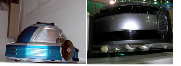

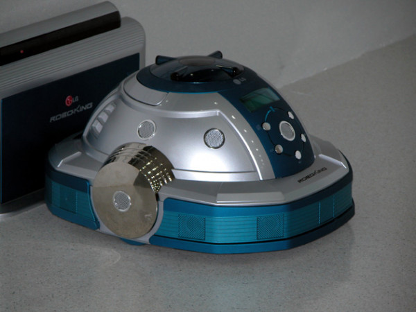

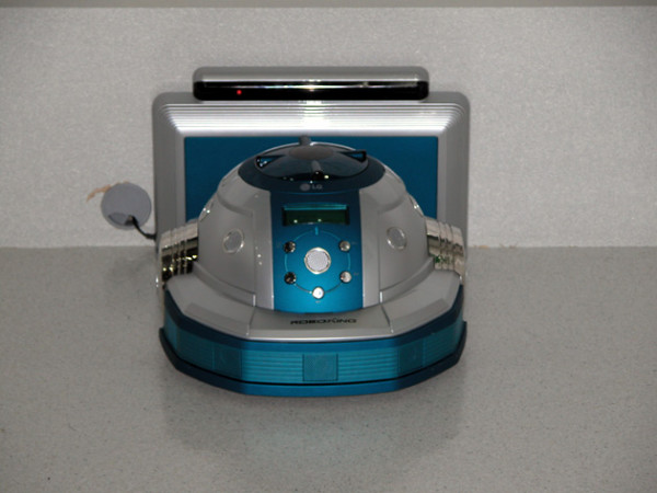

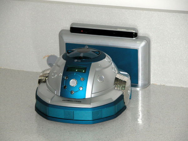

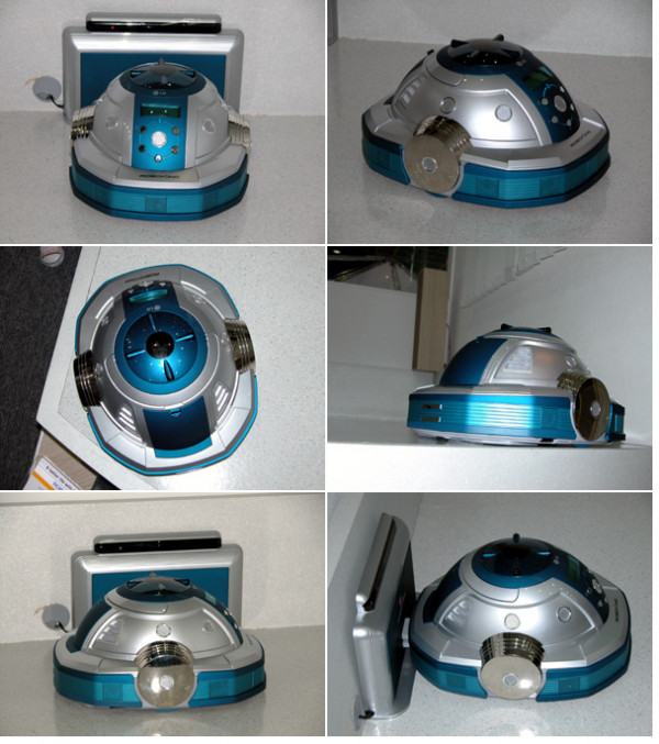

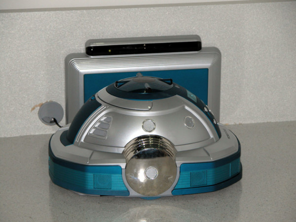

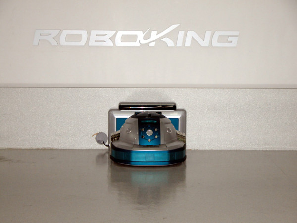

LG의 로봇 청소기 로보킹은 우선 제목부터가 로봇임을 강조하듯, 강렬한 엑센트를 가지고 있다.(갑자기, 80년대 최고의 로봇 만화인 고유성님의 로보트킹이 생각난다.) LG의 부스에 도착해보니, LG 생활가전 부스의 한켠에 자리한 로보킹 데모 스페이스를 볼 수 있었다. 벽면에는 로보킹 전원 충전 스테이션에 붙어 있었고, 로보킹은 그곳에 붙어서 충전을 하고 있었다.
5분후에 데모가 시작되었다. 나레이션 도우미의 설명과 지시로 로보킹은 움직이기 시작했다. 로보킹의 컨트롤은 다름아닌 도우미의 핸드폰. NATE 접속을 통해 해당 IP에 접속되었고 ID와 패스워드 입력절차를 거쳐 로그인,  마침내 청소 시작 명령을 내림으로써 청소가 시작되었다. 로봇 청소기는 특성상, 사람이 없을때 일하는 것이 바람직하다. 그러나, 만약 출근전이나 집을 나서기 전에 청소기를 구동 시키는 것을 깜박잊어 버렸을때, 외부에서도 쉽게 청소를 시작할 수 있도록 핸드폰 원격지시 기능이 가능한 것이다. 외국 로봇청소기 제품들이 인터넷 제어가 안되는 것을 감안한다면, 비록 출시에는 뒤졌지만, IT 강국의 면모를 유감없이 발휘하는 기능이라 하겠다.
애초 인테넷 제어기능은 처음 출시되는 모델에는 빠져있고, 내년에 나올 신모델에 장착된다고 들었는데, 데모에서 보여준 제품은 인터넷기능이 포함되어 있었다. 정확한 내용을 물어봤어야 하는데, 당시에는 미쳐 생각지도 못한바람에 확인을 하지 못했다. 조만간 담당자에게 확인하여 내용을 전해드릴 생각이다.

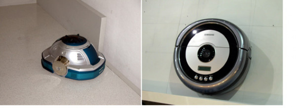

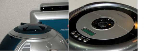

약 2~3분간의 랜덤방식 청소를 끝마치고 원래의 충전스테이션으로 돌아오는 시범이 있었다. 복귀 명령을 선택하자 로보킹의 위에 있는 4개의 적외선 센서가 달린 원판이 돌기시작하면서 충전스테이션을 찾았다. 충전스테이션을 감지한듯, 약 60센티정도까지 근접한후 다시 멈춰서고 원판이 돌기 시작했다. 아마도 정확한 위치를 찾기위한 행동인것 같았다. 몇번의 반복되는 과정을 통해 로보킹은 제자리에 복귀했다.

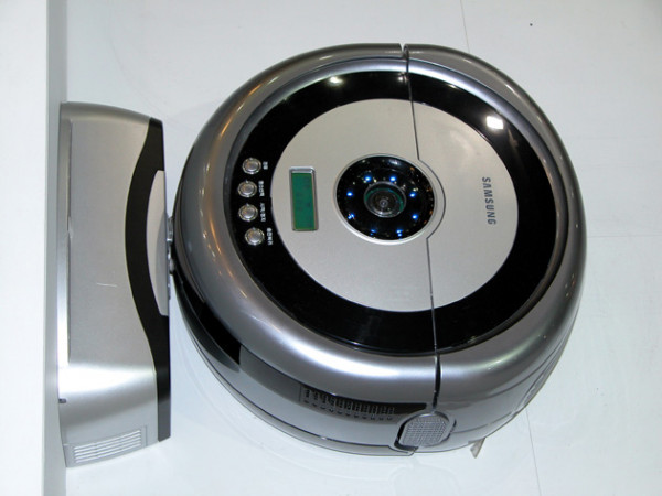

삼성 로봇청소기

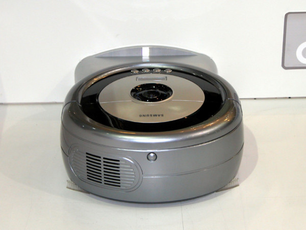

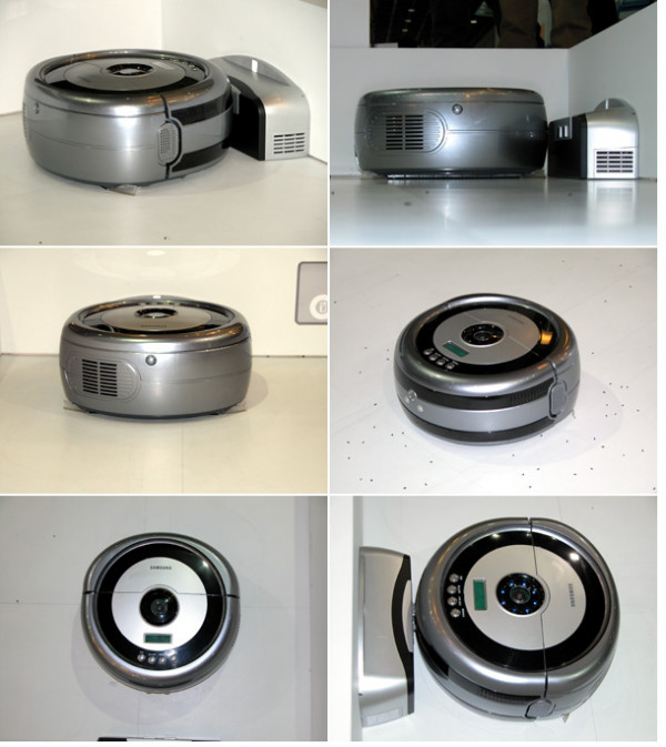

이번에는 또 다른 로봇 청소기를 보기위해 삼성 부스를 찾았다. 로보킹과 달리 언론에 처음 선보이는지라 필자또한 삼성의 로봇 청소기의 실물은 처음본다. 말로만 듯던 청소로봇을 처음 본순간 마치 동계 올림픽의 한 종목인 컬링에 나오는 스톤이 생각났다.
연내 출시를 앞둔 중인지라, 데모이외에는 자세한 스펙이 등이 공개되지 않았으며, 어떤 언론에서는 '로보'라는 이름으로 지칭되기도 하지만, 아직 이름조차도 명확하게 정해지지 않은듯 했다. 가격도 다른 기종에 비해 조금 비싼 300만원대라는 언급이 있었다.

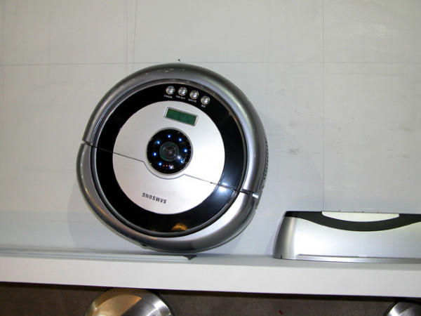

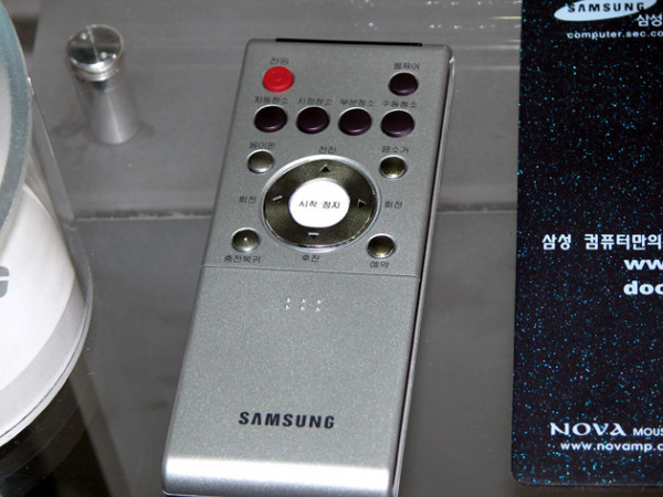

인터넷을 통한 원격제어의 기능이 포함되어 있지만, 데모에서는 리모콘으로 직접제어했다. 데모를 시작하기전, LG 로보킹과는 달리, 바닥에 좁쌀같은 검은색 불순물을 뿌려놓아 청소 진행을 시각적으로 확인하게 해주었다. 청소가 시작되고, 바둑판식 청소가 시작되었다. 좁쌀의 시각적 효과 때문인지, 아님 큰 크기만큼 용량이 커서인지, 좁쌀이 빨려올라오는 소리와 함께 시원스레 청소되는 모습을 볼 수 있었다.
바둑판식의 꼼꼼한 청소가 끝난후 복귀시간. 이 로봇청소기 또한 이동, 멈춤, 감지, 다시 이동의 순서를 몇번 반복 하면서 충전 스테이션으로 복귀하였다.

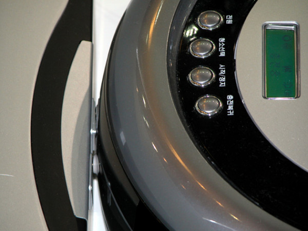

디자인의 측면에서 룸바와 로보크리너 등에 비교해 볼때, 로보킹과 삼성로봇청소기는 조금 크다(높다). 따라서, 낮은 침대나 쇼파 및에 자유자재로 드나들기에는 조금 무리인듯 싶다. 개인적으로 볼때, 로보킹은 세련된것 같고, 삼성의 로봇청소기는 중우한 것 같다. 로보킹은 메카닉적인 느낌이 강하고, 삼성의 로봇청소기는 육중한 가전같은 느낌이다.
데모가 진행되는 환경상(전시회장내) 소음과 청소능력은 거의 비교가 불가능했다. 단, 육안으로만 본다면, 로보킹은 벽면에 일단 붙어서 방향이 전환되므로, 벽면과 근접한 곳까지 청소가 가능한 반면 삼성로봇청소기는 벽면에서 약 3cm정도 되는 곳에서 더 이상 접근이 안되므로 벽면에 가까이 있는 불순물은 그대로 남아있음을 볼 수 있었다. 물론 셋팅값에 의해 벽에 근접시킬 수 도 있는지 모르겠지만, 확인할 수는 없었다. 단, 삼성로봇청소기의 경우 주행방향의 뒷쪽에 나와 있는 브러쉬에 의해 양쪽부분에서 청소되지 않은 먼지를 쓸고가는 것을 볼 수 있었다.
삼성로봇청소기의 경우, 개발단계에서부터 영상인식 시스템인 크루주 방식의 맵핑(Mapping)기술이 활용되었다는 이야기를 많이 들었었다. 천장의 모양을 기준한다고 했는데, 청소기의 정중앙 위에 있는 CCD 카메라가 이러한 자기위치 인식기능을 위한 소형 카메라 인듯했다.
로보킹나 삼성 로봇청소기의 제품에 손을 대는 것이 불가능한지라 밑면의 모습을 카메라에 담을 수 없었기에 겨우겨우 옆면을 통해 바닥의 모습을 엿볼 수 있었다. 그러나 뭐라 말하기 어려울 정도로, 사실상 확인불가능했다. 따라서 눈에 보이는 디자인이나 동작이외의 자세한 내용을 담기에는 더 이상은 힘들것 같다.
