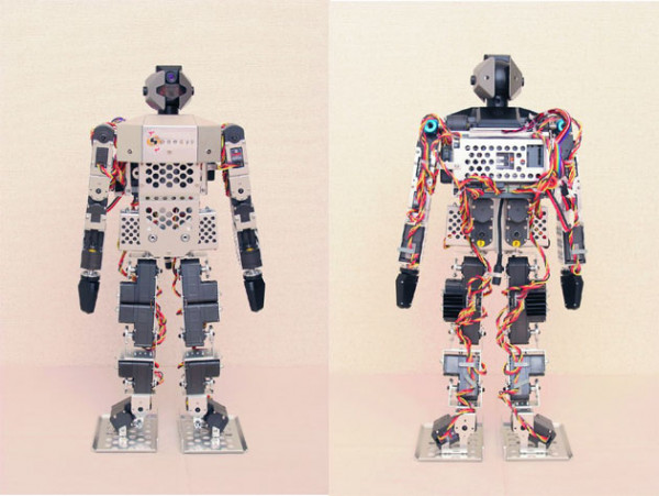

NetBSD 베이스의 OS를 사용하고, PowerPC CPU를 장착한 2족 보행로봇 Speecys(스피시즈)는 지난 2004연12월6일 판매되기 시작했습니다. 가격은 일본 현지가격 522,900엔(세금 포함).
패키지는 완품이 아닌 조립킷 형태의 부품들로 이루어져 있고 각종부품과 메뉴얼, 모션생성에디터와 리모트콘트롤 소프트웨어가 들어있습니다. 초보자의 경우에는 1주일 정도 , 조립에는 능숙한 사람도 1~2일 걸린다고 합니다. 만약 조립에 실패하더라도 다시 분해하면 되기 때문에 망가질 염려는 없습니다.

Speecys 정면, 후면

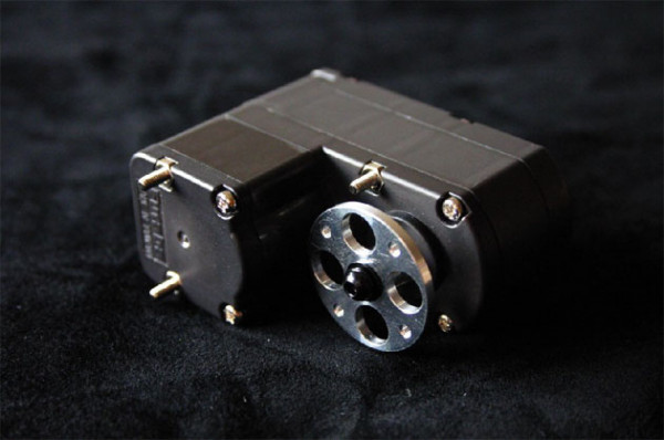

후타바 전자공업제RS601CR로보트 전용 서보(클릭으로 확대)
후타바 전자공업제RS601CR로보트 전용 서보의 사양
     치수            59.0×26.0×47.1mm
     중량            93g(축 , 알루미늄 호른 없음 상태로 )
     동작 속도     0.17sec/60о(9.6V)
     가동 범위     240도
     출력 토르크  21kg·cm(9.6V)
     전원 전압     9.6V
     제어 방식     RS-485(127개까지 접속 가능)
     통신 속도    최대1.3Mbps
     통신 방식    쌍방향 , 커멘드식 , 반2중
     센스 정보    각도 , 토르크 , 온도 등
     calibration   있음 : 25점 보정
     내구성        통상의 무선조종 서보의10배 정도(스피시즈에 의한 실험 결과)
     비고           서보 위치의 정보 취득이나 제어 , 부가 정보 취득이 가능

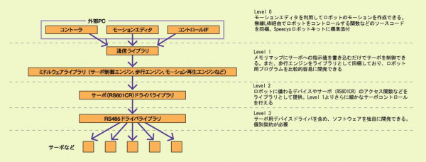

Q: 개발 환경의 가격은?
A: 10~20만엔이군요. 내용에 의해 Level 0~3의 구분이 있어 레벨별로 가격이 다릅니다.
Speecys Development Software과 개발 레벨

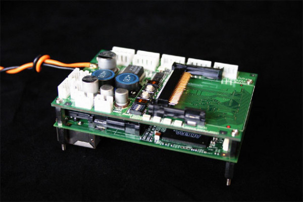

프로세서 유니트RPU-100의 내부(클릭으로 확대)
프로세서 유니트RPU-100사양
     CPU          MPC5200(264~400MHz,PowerPC 603e코어)
     ROM         FLASH MEMORY 16MB
     RAM         DDR SDRAM 128MB
     OS            SpeecysOS(NetBSD베이스)
     FPGA        각종 타이밍 생성 그 외
     CF슬롯      메모리 카드 CF×1, 무선LAN(802.11b) 용CF슬롯×1
     Serial I/F   RS-232C×1ch
     Audio I/F   AC97 CODEC대응
     Audio        스피커×2, 마이크×2
     Camera     NTSC
     표시용LED           단색(색에 대해서는T.B.D)×4
     RS485 Serial I/F   모터·센서류의I/F용×7ch
     외부용5V전원       5V×2ch
     PWM출력             PWM×2ch(머리 부분용)
     서버노우              WWW·FTP·TELNET서버
     외부 치수(mm)     W91×D55(돌기물 포함하지 않고 )
     전원 사양             DC9.6V니켈 수소 배터리
