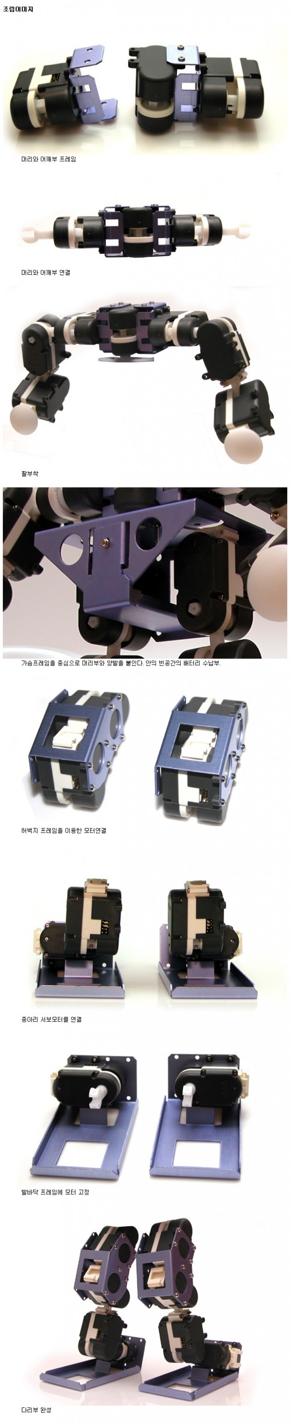

조립
AI모터를 사용하면 프레임 없이도 제작이 가능합니다. 그러나 좀더 안정된 형태의 로봇을 얻으로면 최소의 프레임을 요합니다.(격투대회나가서 무사하려면..) 킷트에 포함되어 있는 양산형 프레임을 사용하여 로봇을 완성시켜보기로 하겠습니다.
기본 제공되는 프레임은 머리(2), 가슴(2), 허벅지(2), 발(2)로 총 8개입니다. 기본프레임 만으로도 훨씬 멋있고 견고한 로봇을 만들 수가 있습니다.
조립시작
조립의 순서는 특별히 공식화하는 것보다는 스스로 해보는 것이 좋습니다. 실제로 본 로봇의 제작기를 위해 조립을 하였을때도, 특정 메뉴얼이 없는상태에서, 정면, 후면의 완성 이미지만을 참조하여 조립을 했습니다. 그만큼 조금만 집중하면 조립이 가능합니다.
전체적인 순서는 양팔과 양다리를 먼저 만들고, 양팔은 머리프레임에 고정후 가슴프레임에, 그리고 완성된 양발을 가슴프레임에 고정하는 순서로 하면됩니다. 가슴프레임에 다리를 고정하기전에 반드시 배터리를 먼저 수납해주어야만 합니다.
가슴프레임 안쪽 배터리 수납공간은 배터리의 수납이 어려울 정도로 크기의 여유가 없으니 연결부위의 볼트부분에 의해 수납이 어려울 수도 있습니다. 이부분은 나중에 경기시 배터리의 잦은 탈부착에 방해가 되므로 최종적으로는 개선 내지는 개조되어야 할 것입니다.

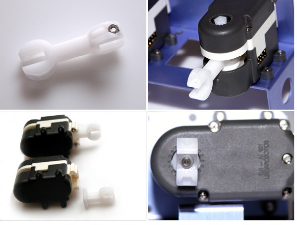

관절의 이음
관절끼리 연결을 위해서는 패키지에 제공되는 조인트를 사용하게 됩니다. 조립에 사용되는 11개의 조인트중 본 로봇의 제작에 사용되는 조인트는 세가지 종류입니다.
완성
서보모터와 기성품 프레임의 조립만으로 로봇의 하드웨어를 완성시키는데 천천히 작업해서 4시간정도가 소요되었습니다. 혹자는 완성품을 사용해 조립하면 로봇을 제작하는 의미가 없다고 하실지도 모르지만, 초보자들의 입장에서, 까다로운 기구학적인 문제를 수월하게 해결하고 로봇제작의 끝까지 가보는 것이 더큰 의미가 있으리라 생각됩니다.
