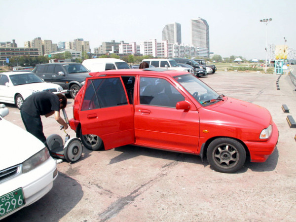

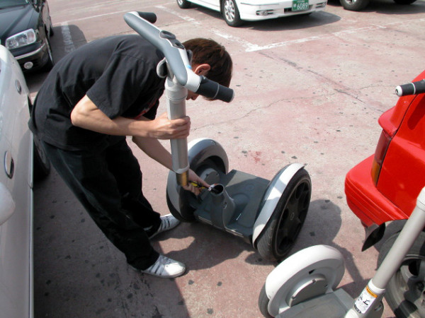

승용차에 탑재하기위해 분리된 세그웨이
분리된 동체는 차안으로
고수부지에서

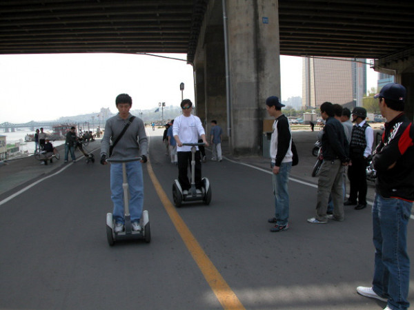

토요일 정오. 고수부지의 모습은 한산했습니다. 주차장에 도착한후 5분정도의 짧은 시간안에 분해의 역순으로 세그웨이가 다시 조립됐습니다.

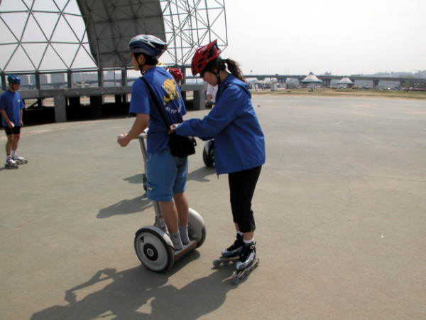

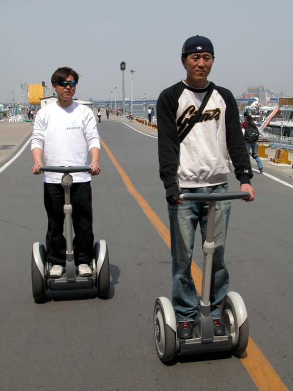

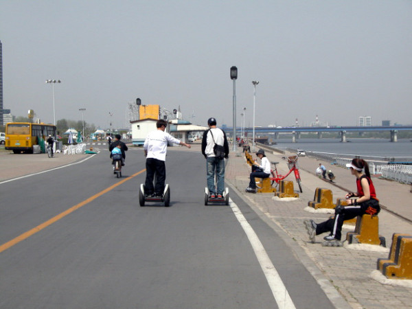

드디어 탑승. 발을 올려놓은 순간 묵직하게 전달되는 모터의 힘에 순간 긴장되어 다리에 힘이 들어가면서 몇번 앞뒤로 흔들흔들. 다시 중심을 잡고나서, 조금씩 앞으로 몸의 중심을 숙이니 이내 세그웨이가 전진하기 시작합니다.
주변을 몇바퀴 돌고, 본격적으로 조깅로를 따라 주행을 해보았습니다. 속도를 붙여갈 수록 시원한 바람이 머리를 날리게 해줍니다. 그 당시 느낌을 표현하자면 오픈카를 타고 사막을 질주하는 기분이랄까.. ^^

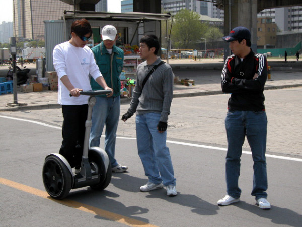

그와중에 적극적으로 관심을 표현하시는 분들도 있었는데, 우선 오토바이를 탄 아저씨들. 지나가는 저희를 불러세워, 한번 태워달라는 성화에 즉석에서 시현을 했습니다. 라이더라 그런지 타자마자 바로 속도를 내면서 환호합니다. '죽인다', '사고잡다', '얼마에요?', '넘비싸다' 순간적으로 대화가 오고갑니다.

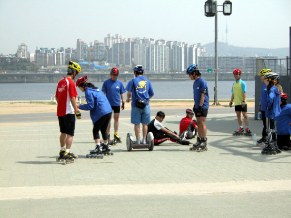

다음에 만난 또 다른 사람들은 인라인 스케이트 동호회. 잠시 휴식을 취하고 있는 그분들 사이로 세그웨이를 왔다갔다 하고 있노라니, 이내 '그거 얼마에요?' 라는 물음을 시작으로, 인라인스케이트를 벗고 다시 신어야 되는 번거로움에도 불구하고 결국 즉석시현이 이루어 졌습니다.

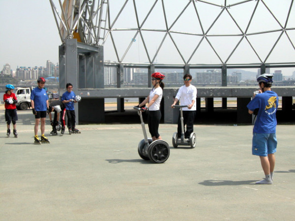

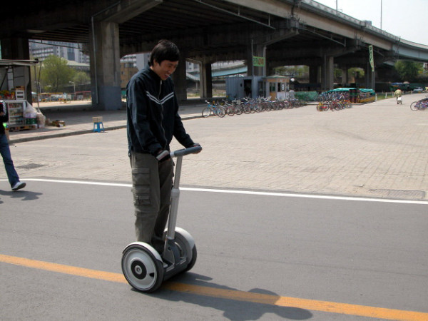

세그웨이를 타는게 어려운가? 절대 아닙니다. 그냥 평지에 서있듯 가볍게 올라서면 저절로 중심이 잡힙니다. 앞으로 가고자 하면 조금만 몸을 숙이면 되고, 반대로 뒤로가려면 조금만 몸을 젖히면 됩니다.
방향전환은 왼쪽 손잡이에 있는 그립을 좌(좌회전) 또는 우(우회전)으로 돌리면 두바퀴의 회전차에 의해 방향전환이 됩니다. 그립의 방향은 주문시 위치를 선택하게 되어있으며, 한쪽 팔만으로도 충분히 세그웨이를 즐 길수 있습니다.

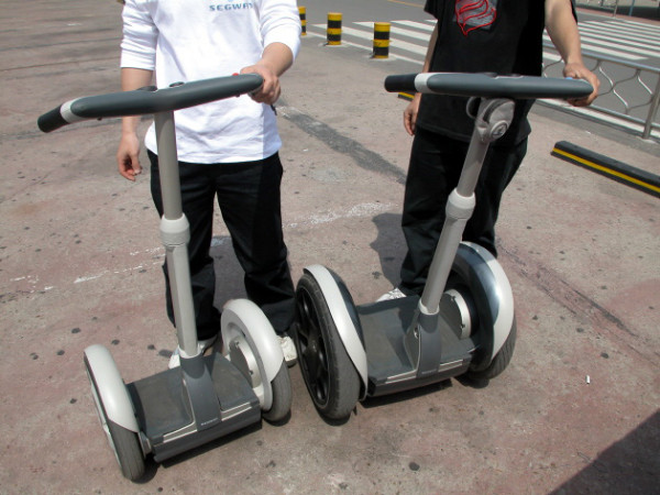

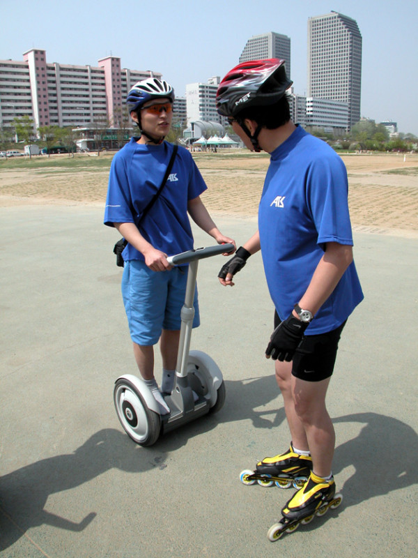

세그웨이는  i, p, e 세가지의 모델(시리즈)이 있습니다. i시리즈는 숙련자모드인 빨간키를 사용하여 시동할 경우 최고속도 시속 20km 까지 속도를 낼 수 있습니다. 한번 충전으로 약 20km정도의 거리를 운행할 수 있으며, 총 110kg 정도의 무게를 견딥니다. p시리즈는 최고속도(빨간키) 시속 약16km로 16km정도의 운행거리와 최고 95.5kg의 무게를 견딥니다. e시리즈는 i시리즈에 물건을 실을 수 있는 가방을 장착한 것입니다.
i시리즈(왼쪽), p시리즈(가운데), e시리즈(오른쪽)
p시리즈(왼쪽), i시리즈(오른쪽)
사람의 무게, 근무여건(지면상황, 운반할 짐의 종류)을 고려했을때, i시리즈의 경우 파워나 용량이 p에 비해 높으므로 실외, 배달용으로 적합하고 p시리즈는 실내, 단거리이동용으로 적합합니다.

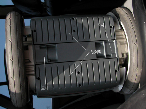

탈것에 있어서 제일 중요한 사항은 안전일 것입니다. 작년인가, 미국 부시 대통령이 세그웨이를 타다가 넘어져서 X망신 당한 적이 있었는데, 알고보니 전원이 켜져있지도 않은 세그웨이에 잘난체 한다고 올라섰다가 그렇게 됐다고 하더군요. 세그웨이는 5개의 자이로센서에 의해 제어됩니다. 이중 실제 사용하는 것은 3개이며 나머지 2개는 스페어랍니다. 만약 주행도중에 한두개가 고장이 나더라도 나머지 스페어를 사용하여 중심을 잃지 않습니다. 밧데리, 트랜스미션, 메인보드, 모터들도 각각 2개씩 쌍으로 이루어져 있어, 주행중 한개가 고장으로 멈추어도 사람이 땅에 내릴때까지 중심을 잡아주기때문에 안전의 신뢰성이 매우 높습니다.

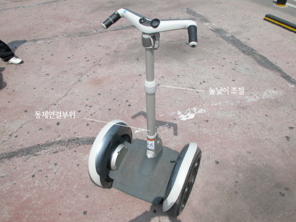

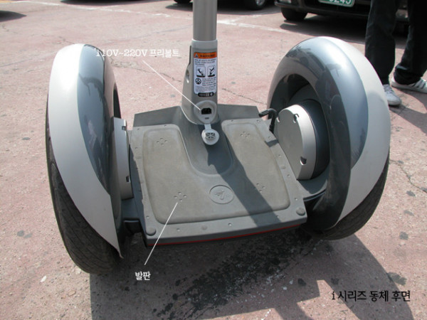

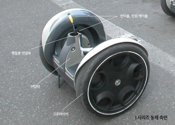

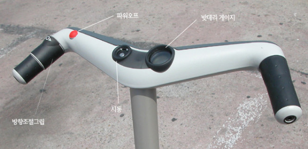

동체는 보드, 바퀴, 모터, 감속기, 발판, 미션, 휠, 고무타이어 등으로 되어 있습니다. 핸들과 연결부위에는 110~220V 프리볼트의 어댑터가 내장되어 있습니다. 핸들은 동체의 앞쪽, 파워연결부분 위의 연결부에 장착하게 되어 있으며, 자전거 손잡이 처럼 휘어진 핸들에는 방향 조종용 그립과 파워OFF버튼, 시동키, 밧데리게이지가 장착되어 있습니다.
