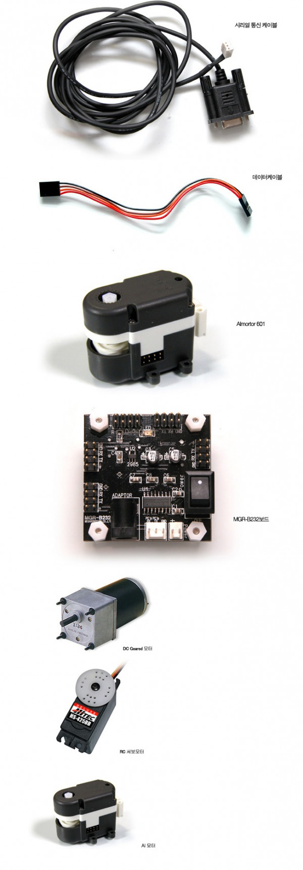

AI 서보모터를 구동해 보기위해, 하드웨어적인 연결을 해보겠습니다. 필요한 준비물은 AI모터 1개와 컴퓨터, MGR-B232보드, 시리얼잭, 전원어답터, AI 모터 데이터선 입니다.

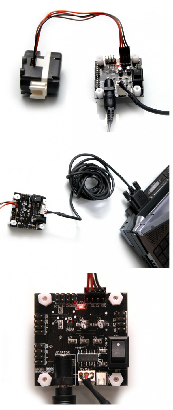

연 결
MGR-B232보드와 컴퓨터, AI모터를 각각 시리얼케이블과 AI모터 데이터케이블로 연결합니다. 마지막으로 MGR-B232 보드에 전원을 연결하여 스위치를 켰을때 MGR-B232보드에 불이들어오면 연결이 순조롭게 끝난것입니다.

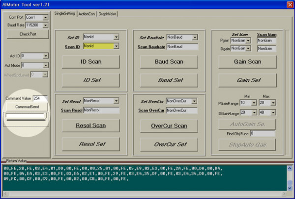

AImotorTool v121
하드웨어 연결이 완성된 후 www.megarobotics.com 에서 제공하는 AImotorToolv121를 다운받아 실행시킵니다.
AImotorTool은 AI모터의 제작사에서 제공하는 파라메터 변경 툴로써 모터를 운영하는데 필요한 기본적인 사항들을 조정하게 해주는 AI모터 전용프로그램입니다. 일반적으로 사용되는 RC서보의 경우에는 이러한 전용프로그램이 제공되지않습니다. 또한, AI 모터에서는 다른 RC서보와는 달리 자체에 내부 메모리가 있어, 기본적인 정보(파라메타)를 입력시킨 후 CPU에 의해 컨트롤되는 방식입니다. 따라서, 다른 RC서보모터를 사용하여 로봇을 만드는 과정에 있어서는 약간의 차이가 발생됩니다. 기회가 닿으면 일반 RC서보를 이용한 로봇제작을 통해서 쉽게 비교해 볼 수 있도록 하겠습니다.
프로그램을 다운받아 압축을 푼후 바로 실행화일을 실행하면 다음과 같은 메인화면이 나타납니다. 모든 하드웨어의 연결이 정상적으로 되어있는 상태에서 왼쪽 하단에 있는 바를 좌우로 돌리면, 모터가 구동되기 시작합니다. AImotorToolV121에 대한 사용방법은 3편에서 계속하겠습니다.

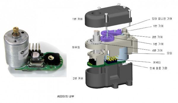

AI모터는 'RC서보모터'가 아니라 '엑추에이터모듈'이라고 해야 옳습니다. RC서보모터라고 부르는 것은 일차적 의미로 Remote Control 자동차, 비행기 등에 사용하기 위한 모터를 말함인데, AI 모터는 그렇지가 않기 때문이죠. 또한 내부적인 동작 방식에 있어서 너무나 많은 차이가 있습니다.
AI모터는 사실 이름에 들어 있는 '모터'라는 단어 때문에 혼동의 여지가 많습니다. AI모터는 엄밀하게 말하면 모터'라기 보다는 '엑츄에이터 모듈' 즉, '구동부 모듈'이라고 부르는 것이 맞습니다. 모터 뿐만 아니라 기구부(기어,연결부), 하드웨어부(제어회로, 센서회로,통신회로, 전원회로, 전원보호회로, 모터드라이버회로)가 함께 모듈화된 제품이 AI 모터입니다.

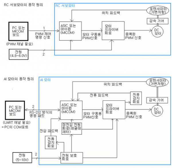

RC서보모터와 AI모터와의 차이점
AI 모터는 RC서보모터와는 달리 PWM 방식의 펄스 신호로 제어 명령을 받는 것이 아니라, RS-232 비동기 직렬통신 방식으로 명령 패킷(4바이트 또는 6바이트)으로 제어됩니다. 그리고 내부에 고성능의 마이컴(MICOM)이 내장되어 있어서 RC서보 모터가 가진 위치제어기능(서보기능)도 뛰어나지만, 이 외에도 RC서보모터는 가지지 못한 속도제어기능과 제어 알고리즘에 사용되는 게인(이득)설정 기능, 360도 회전기능, 위치와 전류 피드백 기능, 과전류 보호 기능 등 많은 혁신적인 기능을 가지고 있습니다.
RC서보모터의 제어 명령 인터페이스 : PWM
AI모터의 제어 명령 인터페이스 : RS-232 비동시 직렬 통신에 의한 패킷 신호
