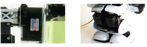

■ 구동부    actuator:곤도우 과학 제 KRS-4012S HV ×17축
사이즈:43×32×32.5mm
금속/수지 기어
자유도:17 부분
시리얼 USB 어댑터에 의한 PC 접속 표준 장착

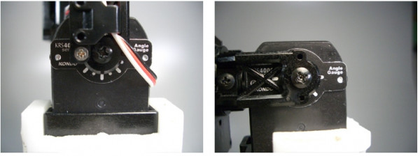

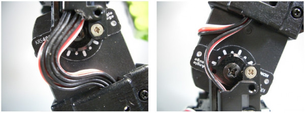

       완전히 접히는 것이 가능한 골반의 프래임 구조에 의해 이상적인 모션 실행이 가능
               260도의 가동각도를 실현하고 다양한 포즈와 액션을 가능하게 함
