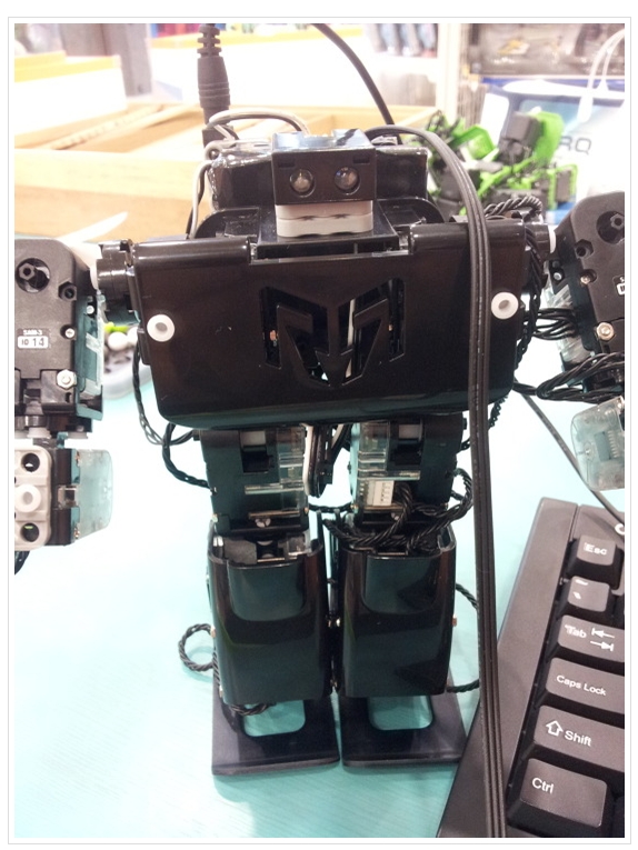

맨위 중간에보시면 포트검색이라는 항목이있는데 일단 RQ 휴노를 상자에 동봉되어있던 USB로 연결해주신다음 포트검색을 눌러주세요
고럼 요렇게 빨간색이었던 포트열기부분이 초록색으로변하며 포트닫기버튼으로 바뀝니다. ㅎㅎ;

이제그러면 휴노 전원을키시고 기본자세를 잡으신다음 1번버튼을 눌러주시면 움직이는데 ..
