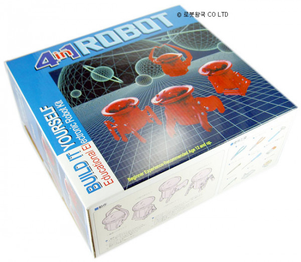

라이터와 크기 비교. 상당히 크기가 큽니다.
4in1 로봇
No.40-623C 한글설명서 포함
제작시간 2~3시간, 납땜작업이 필요합니다.
소리에 반응하여 10~12초간 동작합니다. 다리 부분을 바꾸는 것만으로 4종류의 재미있는 동작을 즐길 수 있습니다.
조립은 나사만으로 할 수 있도록 간편하게 설계되었습니다.
상당히 정교한 설계로 이루어진 로봇입니다.
