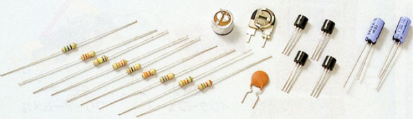

옵션파트(소리센서 선택 시)
부품 상세사진
소리센서를 조립하지 않을 때는 기판의 빨간박스 부위만 이용하여 조립하면 됩니다.
납땜용 부품
소리센서 선택 시만 포함되며 기본 작동에는 없어도 상관없습니다.

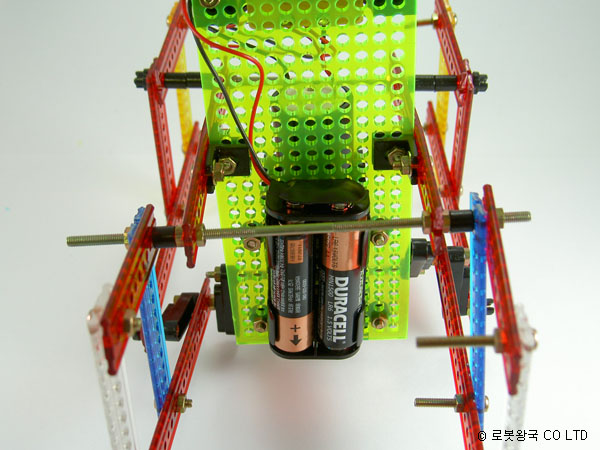

설명서의 그림을 보고 실톱을 이용하여 길이에 맞게 잘라줍니다.
조립 순서
기어조립
기판에 저항 연결 후 납땜.(소리센서 선택 제품만)
스위치 연결
전선 연결 후 테스트 가동
베이스에 조립
뒷면에 배터리 케이스 부착
사진처럼 더블크랭크를 만들기 위해서는 모터축을 80mm 길이로 잘라야합니다. 줄톱을 이용합니다.
