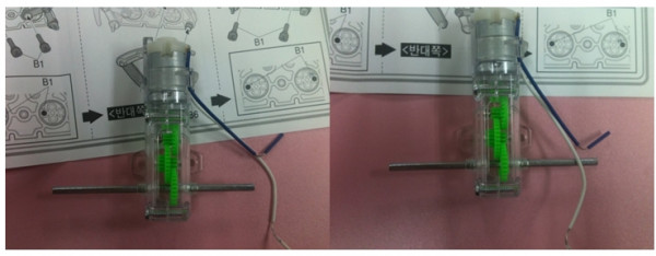

2. 축이 삐뚤어져 있으면 책상위에 대고 살짝 눌러 중앙을 맞추어 줍니다.~

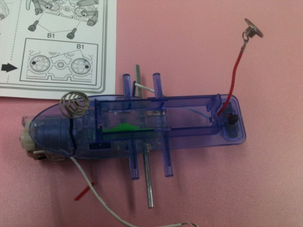

3. 건전지 접점 스프링은 전선 피복을 벗긴 후 먼저 빙빙 돌려 꼬은 후 끼우는 것이 편합니다.
4. 구동부 완성 모습~

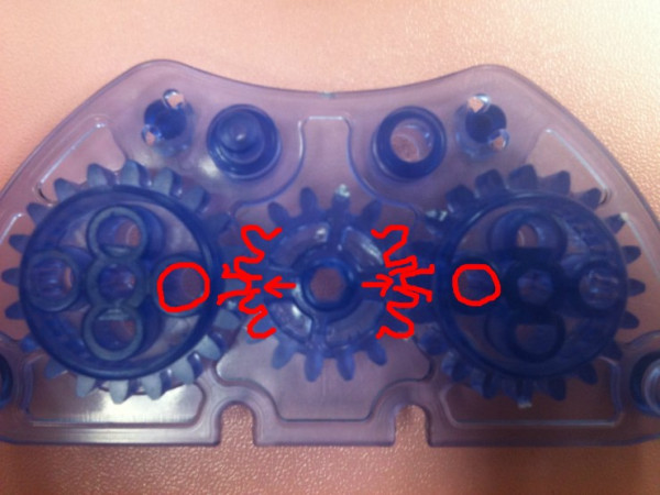

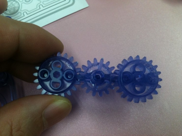

5. 기어를 끼울 때는 지그를 이용하면 정확하지만 이 지그를 조금 헐렁하게 만들었어야 하는데 그렇지 않아 기어를 기어박스에 내려놓기가 쉽지 않습니다.
6. 그래서... 그냥 끼웁니다. 잘 보시면, 작은 기어에는 화살표 표시가 있고 큰기어는 4개의 구멍 중 2개만 제대로 원형모습을 갖춘 구멍이 있어(지그에 잘못된 방향이 끼워지지 않도록) 쉽게 방향을 확인 할 수 있습니다.

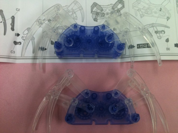

7. 다리를 기어박스에 끼울 때는 큰기어의 구멍에 끼울 때 바깥쪽, 안쪽을 양 쪽 다리를 통일해 주어야 합니다.

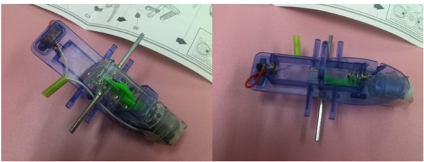

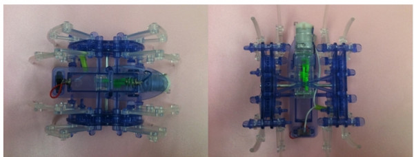

8. 몸체와 다리를 연결.

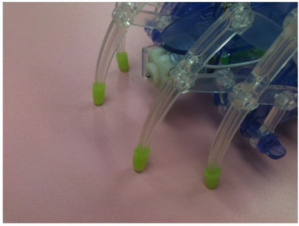

9. 마지막 실리콘 튜브로 마찰력 강화하기~
