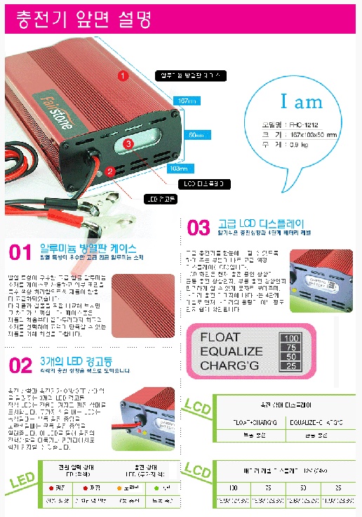

멋진 국산 충전기네요... > 로봇
멋진 국산 충전기네요...
댓글 0건 조회 17,019회 작성일 09-07-05 21:29
네이버 rkgmlwns님의 배터리에 관한 글입니다.
깔끔하게 정리를 하신 것 같습니다.
