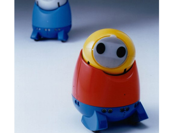

2001년 3월 21일, 일본 전기(주)(이하 NEC)는 청각이과 시각을 가진, 사람을 식별할 수 있는 신형 퍼스널 로봇인 「PaPeRo」(파페로)을 개발, 발표했다. 신형 퍼스널 로봇「PaPeRo」의 이름은 NEC가 목표로 하는 파트너형 퍼스널 로봇(Partner type Personal Robot)의 각 단어의 머릿글자를 따온 것이다.
반도체 기술이나 컴퓨터 기술의 진보에 의해 가정용으로 사용할 수 있는 음성인식이나 화상 인식, 로봇 제어가 발달함에 따라 NEC는 이러한 기술을 이용한 가정용의 재미있는 퍼스널 로봇 제품을 연구할 수 있도록, '97년 1월부터 시작하여 제1호기인 「R100」을 개발했다. '99년 7월에 발표된 R100에 대해 다양한 방면으로부터 많은 호흥이 있었기 때문에, NEC는'99년 8월부터 차세대 제품을 개발하기 시작해 2001년 1월, 시제품 제2호기 「PaPeRo」를 개발, 3월 21에 발표하였다.
시제품 제1호기 「R100」. 기본 디자인은 PaPeRo와 거의 같다.
R100은 로봇 본체 외에 별도 PC나 무선 터미널이 필요하다. 또한 신뢰성이나 안전성의 문제로 NEC의 연구소 밖에서 사용하기에는 곤란했다. PaPeRo는 R100와 비교해 높이가 44cm 에서 38.5cm, 중량이 7.9 kg에서 5 kg로 한층 소형으로 된 것 이외에도 모든 처리를 본체 내부에서 행할 수 있기때문에 어디에라도 운반하는 것이 가능하다.
PaPeRo는 약 650 종류의 말을 인식, 약 3000의 말을 이야기할 수 있다.(R100은 각각 100어와 300어). 또, 인터넷을 취급하는 기능을 가져, 메일이나 필요한 정보를 자발적에게 전해 준다. 또 화상을 녹화해 가족 사이에 메세지를 교환할 수 있거나 자명종이나 TV리모콘 기능도 갖추었다.

파페로의 이상한 외형과는 달리 매우 기능적이고, 합리적으로 설계된 로봇이다. 디자인에 대해 제작사는 기본적인 컨셉을, '생물의 모방이나 종래형의 조작을 기다리는 수동적인 기계와는 다른, 새로운 「관계되는 방법」을 가지는 인공물'로서 생각하고 지금까지 없는 완전히 새로운 인공물로서의「모습」을 추구한다고 하는 컨셉으로 진행했다고 한다.
'외형'의 디자인은 타원을 이용해 솔리드감을 표현하고 있다. 색채는 퓨어(채도의 높은 색의 채용)로 밝은 이미지를 표현하고 있다. 얼굴과 얼굴을 제대로 마주볼 수 있는 얼굴의 모습과 움직임, 서로의 인식을 눈으로 서로 아는 눈의 표정, 말을 건넬 수 있는 타이밍등을 디자인 했다.
눈은 십자로 빛나고, 사람의 감지(초록), 인식(오렌지)을 광색과 점멸로 표현한다. 귀의 빛은, 말을 건네는 타이밍을 재촉한다. 머리의 버튼은 동작의 정지나 캔슬의 기능이 있다. 또, 심플한 메카니즘으로 움직임의 효율화와 안전성, 신뢰성을 실현하였다. 넘어짐, 충돌, 상처 등의 방지, 생산성을 높이기위한 효율성재고, 고장 방지를 고려등이 복합된 디자인이라 할 수 있다.||- 치 수 : 전고 385mm 전폭 248mm 안길이 245mm
- 완비중량 :5.0kg
- 자유도 : 다리 2 자유도, 목 2 자유도
- 센 서 : 시 각 / CCD 카메라×2
청 각 / 음원 방향 검출용 마이크×3
초음파 / 전3, 후2 , 단차 센서 전방의 단차를 찾아낸다. 자신의 몸이 들어올려지는 것을 안다.
마이크 / 음성인식용 ×1. 인식 가능 어수 약 650 (이야기 모드), 이야기하는 말의 수 약 3000
- 출 력 : 다 리 / 전륜 2, 후륜 1의 3륜. 2개의 모터로 전2륜을 구동. 후륜은 캐스터.
이동 속도 최대 20 cm/초
머 리 / 2개의 모터, 상하, 좌우 회전
스피커 / 2개의 스피커로 말이나 음악재생
라이트 / 안구와 눈과 귀의 부분이 점등. 입은 로보트가 이야기하고 있을 때 점등
눈은 사람을 찾거나 찾아내고 있을 때 점등. 귀는 소리를 듣고 있을 때 점등
- 전 원 : 리튬 이온 충전지. 전지 잔량이 적게 되면, 사람을 향해 '배 고파졌다'라고 함.
- 충전시간 : 약 2~3시간. AC아답터 사용. 충전시 구동부외 다른기능 정상작동.
- 연속가동시간 : 약 2~3시간
- 인터페이스 : 리모콘 송신부 TV리모콘 신호를 송신. 화상·음성 출력 TV에 접속 가능.
인터넷 무선 모뎀의 자기를 내장
