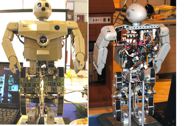

한사람 로봇(HSR)은 2001년 한국과학기술원 전자전산학과 김종환 교수님의 지도하에 저를 비롯한 4명의 학생들이 제작한 로봇입니다. 2001년을 시작으로 한개단씩 업그레이드된 로봇을 제작하여, 최초 모델 HSR-I을 시작으로 현재 HSR-V까지 다섯모델이 나와있습니다.
HSR는 주로 석사학생이 개발을 담당했었습니다. 이 당시에 저희 실험실에서 인간형 로봇에 대한 연구를 처음으로 시작한 셈이구요. 2002년 1월 경에 HSR-II가 다시 나왔구요... 이것도 석사학생 위주로 개발이 되었구요. HSR-I의 구조적인 문제를 해결하고자 개발되었습니다. 하지만 I, II 모두 서보모터를 사용한 로봇이라서 모터의 토크가 모자라서 상체부를 올리는 것에 대해서는 거의 불가능 했습니다. 그래서 소형 DC 모터를 사용한 인간형 로봇을 개발하고자 했고 이 로봇이 HSR-III 입니다.
이 HSR-III 같은 경우는 2002년 5월 말에 FIRA 세계대회 경기 종목중에 휴로솟이라는 종목이 있는데 그걸 겨냥하여 개발되었습니다. 이를 개발하기 위해서 박사과정 3명, 석사과정 1명이 매달려서 몇달의 밤샘 작업을 통해서 로봇이 나왔습니다. 다행히도 5월 FIRA 세계대회에서 1등을 함으로써 그간 저희들의 고생을 잊게 해 주었습니다. 물론 이 모든 것에는 교수님께서 여러방면으로 지도를 해 주셨구요...

현재 기발하고 있는 HSR-V는 어떤 로봇인가?
기본적으로 프로그래밍된 동작과 함께 센서의 인식과 이의 처리를 통한 자동동작의 기능이 가능합니다. 로봇축구대회에서 휴로솟이라는 경기는 완전자율동작에 의한 팀대항 로봇축구경기인데 국내에는 8월에, 세계대회는 10월에 오스트리아에서 열립니다. 그때까지 로봇을 완성시켜 세계대회에 참여할 예정입니다.

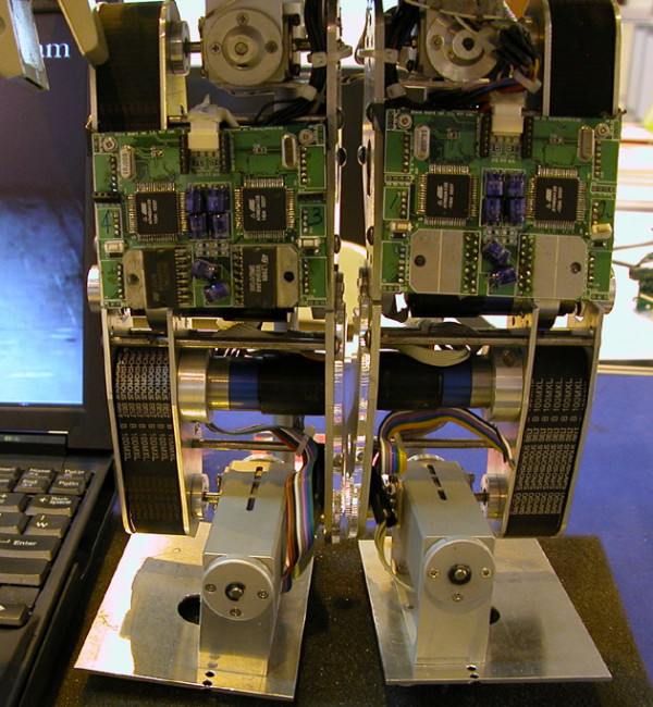

HSR-III 세부사양 및 특징
크기: 45cm
무게: 4.6kg
자유도: 22 D.O.F.( 하체: 12 D.O.F., 상체부: 10 D.O.F.)
구동기: 12개의 DC 모터(하체부), 10개의 RC 서보 모터(상체부)
           - DC 모터는 스위스 미니모터사의 제품을 이용
           - 1회전당 512개의 펄스를 내주는 엔코더가 달려 있슴.
컨트롤러 :
- 펜티엄 III-500MHz 급 (마스터 컨트롤러)
- 8개의 ATmega128 컨트롤러
보행메커니즘 :
- 시뮬레이터를 이용한 궤적을 생성
- 로봇내에 내장되어 있는 펜티엄 III에 저장
- 각 마이크로 컨트롤러들은 일정시간마다 로봇이 이동할 데이타를 받아서 제어.
보행시뮬레이션 :
- 시뮬레이터에서 로봇의 보행을 크게 비주기적인 보행과 주기적인 보행으로 나누어 이용
- 로봇이 서 있다가 어느정도 걸어가서 멈추어서는 동작의 예
    1. 처음에 서 있다가 중간에 주기적인 걸음새로 들어가기 전까지를 출발 단계의
        비주기적인 걸음새로 생각(A 걸음새)
    2. 계속 걸어가는 단계를 주기적인 걸음새로 생각하시면 되구요..(B 걸음새)
    3.  마지막으로 멈추기 위해서 주기적인 걸음새에서 멈추는 단계를 멈춤 단계의
        비주기적인 걸음 새(C 걸음새)
- 결국 서 있다가 걸어가서 멈추어 서기 위해서는 A + B + C 의 걸음새가 필요
   A와 B, B와 C 사이는 부드럽게 연결되어야함.
