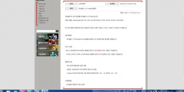

위 링크로 들어가신다음 SUPPORT부분 자료실에보시면 모션빌더를 설치하실수 있습니다 .
위 프로그램을 다운받아주시고 압축을풀어주세요

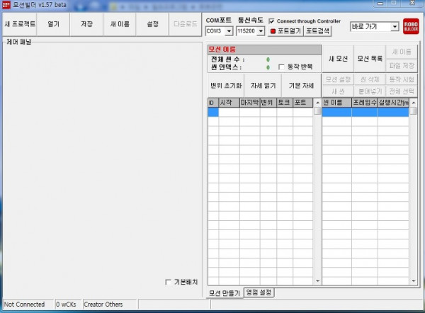

그러면 위 모션빌더라는 프로그램이 생성될텐데 . 실행시켜주세요~
그럼 요런프로그램이 실행이됩니다!

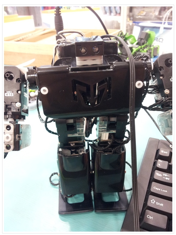

맨위 중간에보시면 포트검색이라는 항목이있는데 일단 RQ 휴노를 상자에 동봉되어있던 USB로 연결해주신다음 포트검색을 눌러주세요
고럼 요렇게 빨간색이었던 포트열기부분이 초록색으로변하며 포트닫기버튼으로 바뀝니다. ㅎㅎ;
